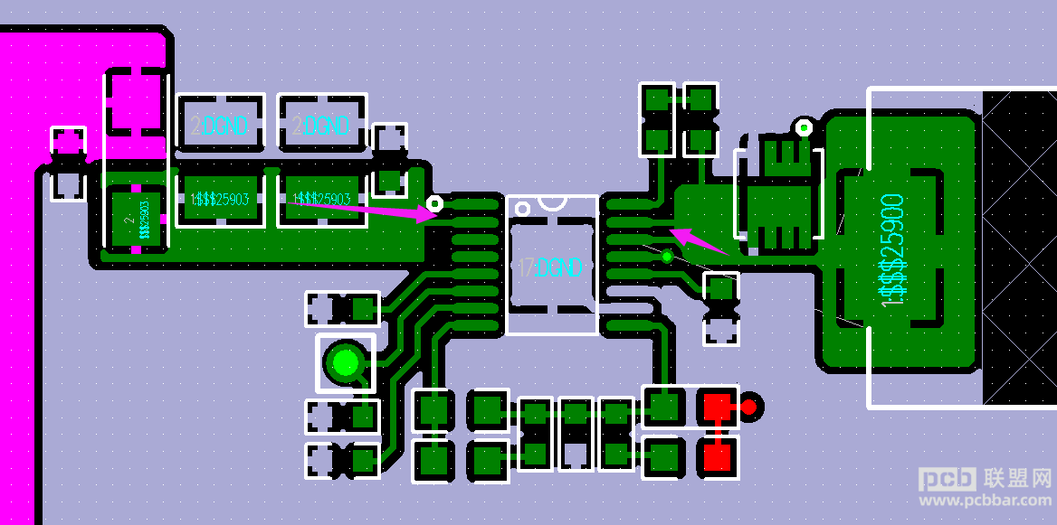

发表于 2020-11-19 14:12:41 | 显示全部楼层 |阅读模式
麻烦龙老师审核一下
DC-DC模块.rar
362.75 KB, 下载次数: 4, 下载积分: 联盟币 -5
10
988
7904
联盟顾问
7904
发表于 2020-11-20 11:05:12 | 显示全部楼层
做得挺好的,有几个小问题
1、输入的铜皮还可以近一点,离焊盘6-10mil比较合适
2、输入输出通道尽量做宽一些,可以加一个实铜
