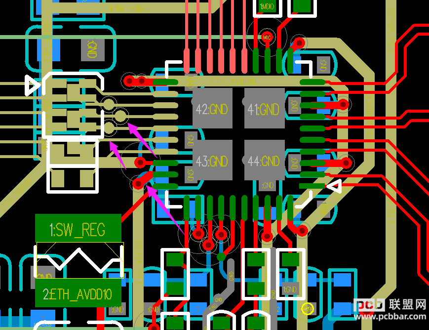

江中牌的   1000兆网口第一次作业  请批阅
1000M练习版.pcb

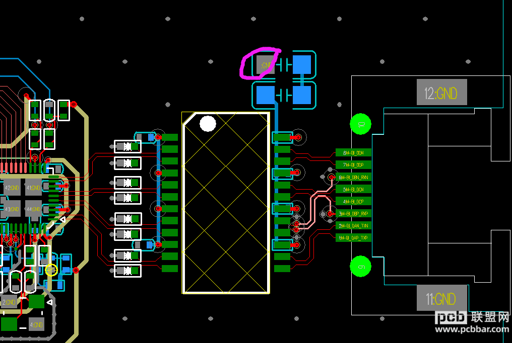

整体做得非常好,有几个小问题。
1、GND的单点接地位置须多打GND过孔

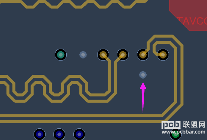

2、打孔时注意过孔的间距,现在太近了。
参考下面

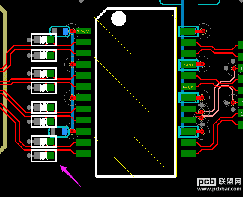

3、保护器件还可以放近一点,尽量放近
4、晶振底下有信号穿过,布线须避开晶振
