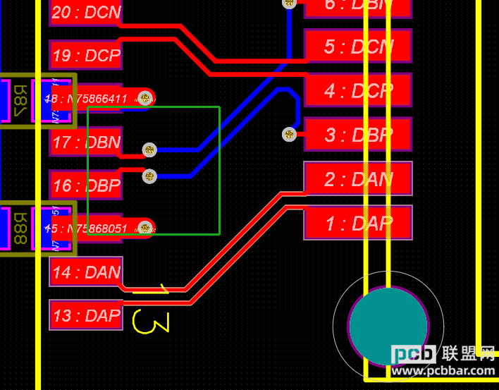

千兆模块第一次作业
Copy of 千兆网口-RJ45.PCBDOC
1.28 MB, 下载次数: 3, 下载积分: 联盟币 -5
发表于 2020-11-21 09:44:32 | 显示全部楼层
1、差分信号线换层打孔处需要添加回流地过孔,保证信号的稳定性。
