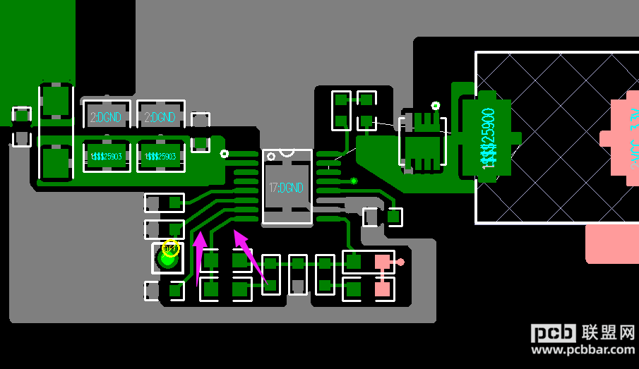

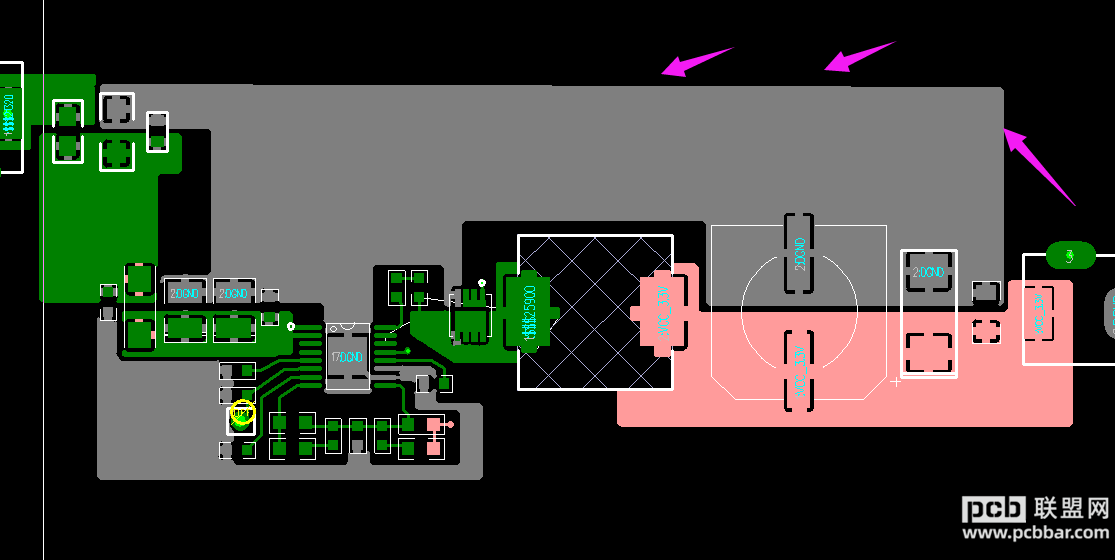

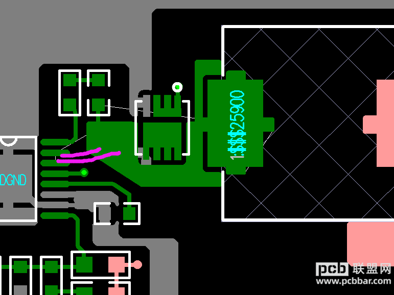

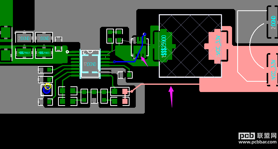

周元春+第二次作业+DCDC电源模块,请龙老师审核,谢谢

1、布线是斜的,需要进行修线进行修直处理
2、铜皮也是斜的,需要进行处理拉直处理
3、输出没联通,需要联通
