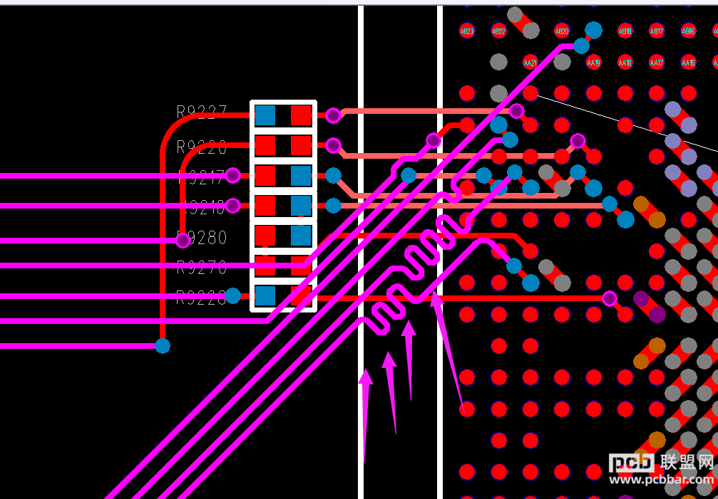

USB3_0_TYPE_C 修正版 与百兆网口练习作业 请老师批阅
USB3_0_TYPE_C练习板.pcb
1.69 MB, 下载次数: 2, 下载积分: 联盟币 -5
100M练习版.pcb
1.07 MB, 下载次数: 2, 下载积分: 联盟币 -5

1、等长设置不对,线与线距离太近了
2、布线尽量避开底部大的散热焊盘
