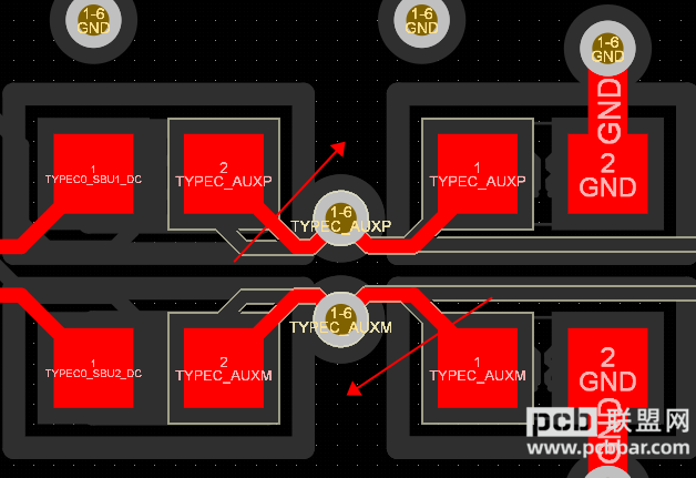

在布线布局的时候遇到了很多问题,但是很高兴能得到各位老师的解答,在此要感谢各位老师的解答和帮助,有不足之处忘老师指正!

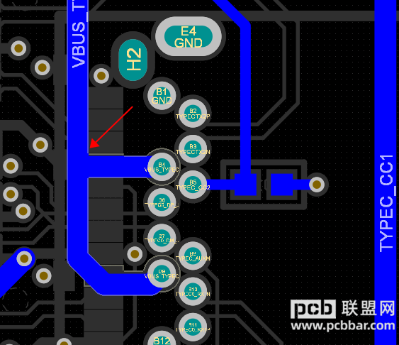

1、换层打孔处建议加回流地过孔 +08:00C351联盟网1306..png

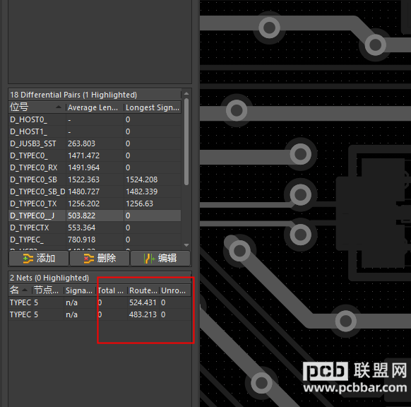

2、差分对内等长建议误差控制5mil
3走线出现直角走线,走线建议使用135度角走线
