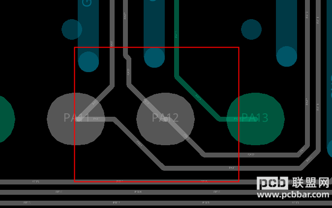

发表于 2020-11-10 16:46:55 | 显示全部楼层 |阅读模式
如下附件[url=]附件[/url]
stm32.zip
242.38 KB, 下载次数: 10, 下载积分: 联盟币 -5
发表于 2020-11-13 15:07:42 | 显示全部楼层
1、差分出线需要耦合出线,这里还可以调整下
2、晶振没有包地处理
2、
