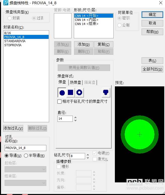

1、过孔的选择不合适,尽量选择大一点的,这个至少可以选择8/16,推荐使用10/18

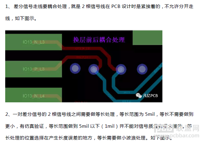

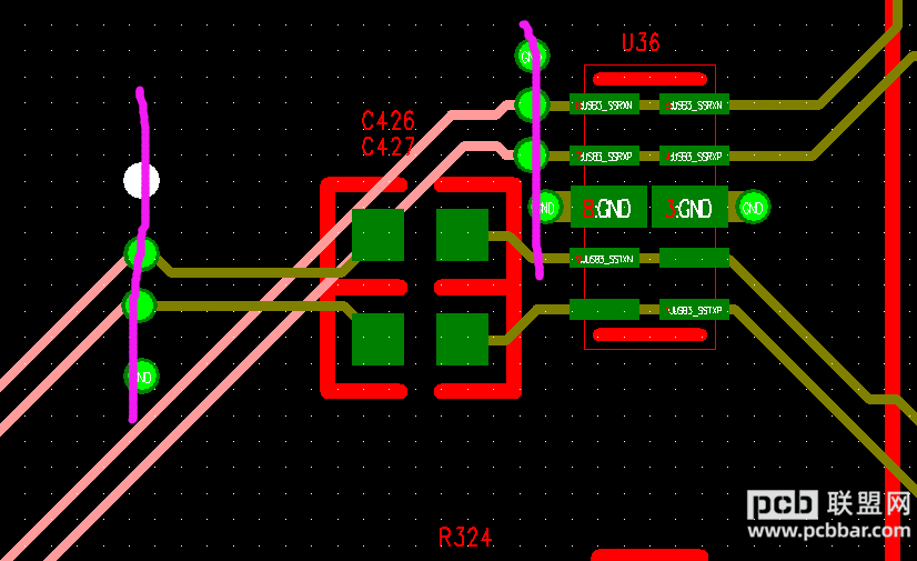

2、过孔应打齐,保持整体的美观
可参考下图示,打齐并且保持距离。
3、差分信号未按差分方式出线,可以参考上图示差分信号出线方式,须保持耦合处理。

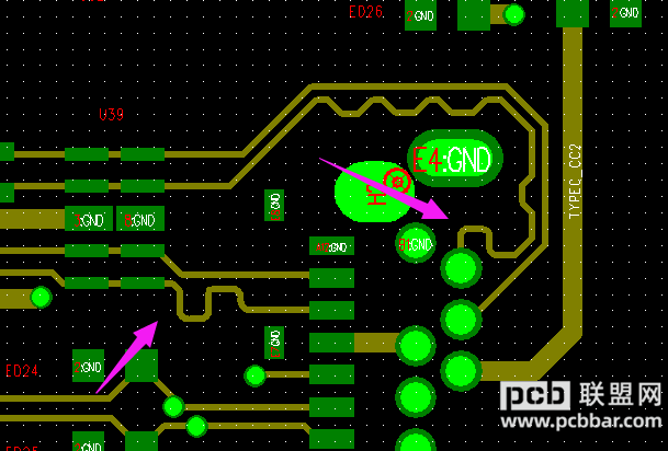

4、有多余的线头,要删除

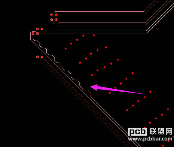

5、差分的对内等长处理方式不对,应处理为小波
