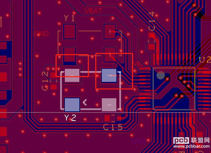

FY033_stm32 作业,请黄老师帮忙评审

发表于 2020-11-13 15:02:57 | 显示全部楼层
1、晶振没有进行包地处理

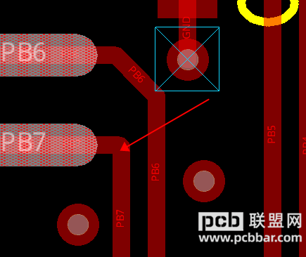

2、2、出现直角走线  走线建议使用135度角走线

发表于 2020-11-16 22:09:41 | 显示全部楼层
老师,晶振包地是这两个地方没有处理好吗
