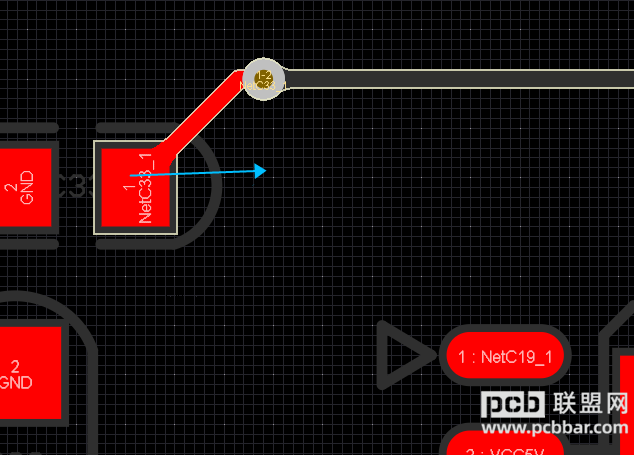

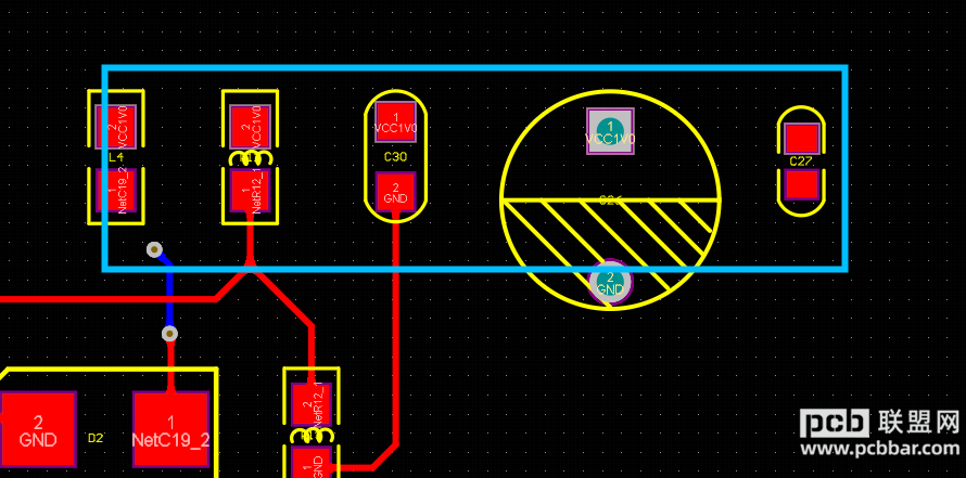

老师您好,我是弟子计划学员郑黎明,这是我的五路DCDC电源模块练习,请您审核,谢谢!

1、器件摆放太散了  布局尽量紧凑
2、摆放在一排的器件这里可以中心对齐摆放
3、可以从焊盘从长边出线时尽量从长边出线
