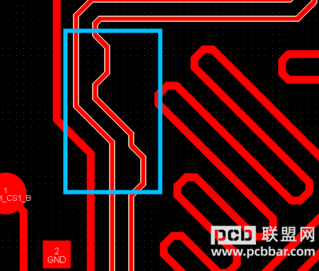

问题
1、控制线T点打孔没设计好,使最长最短线差距大,等长绕线长
2、DDR3过孔之间部分数据组走线不满足3W
感受:第一次布置4片DDR3,T点结构,还是有难度,需要继续多联系
请老师批阅,谢谢老师

发表于 2020-11-9 10:15:03 | 显示全部楼层
1、这里差分走线的美观度有待调整
没什么问题,等长时注意控制3W间距,和误差就可以
