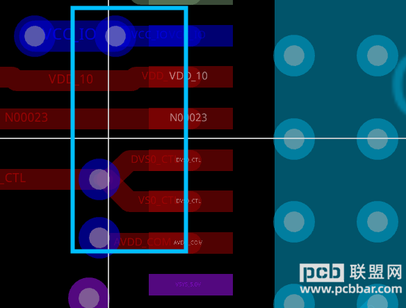

PMU模块布局布线作业
PMU.brd
1003.34 KB, 下载次数: 2, 下载积分: 联盟币 -5
发表于 2020-11-9 10:19:43 | 显示全部楼层
1、过孔建议对齐打孔
2、摆放在一排的器件建议中心对齐摆放
