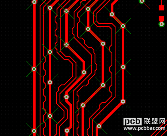

HDMI模块总结布局:
1.HDMI接口按照外形结构要求放置PCB板边,方便插拔
2.ESD静电保护器件靠近HDMI座子放置,优先级最高,优先于串阻串容
3.其它如防倒灌电路、分压电路靠近HDMI座子放置
4.HDMI接口5V供电电路靠近HDMI座子放置
布线:
5.HDMI接口差分信号控制阻抗100欧姆
6.HDMI接口单端信号控制阻抗50欧姆
7.所有信号布线靠近GND平面层进行布线
8.四对差分信号之间保持15mil以上的间距需求,差分信号需要包地处理,并在包地线上打上地过孔
9.四对差分信号需要做等长处理,对间误差为10mil,对内误差为5mil
HDMI.zip

等长的美观度还需要提高 ,差分对内等长误差控制在5mil
