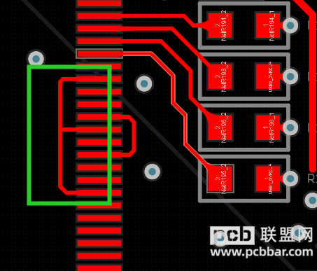

1、差分阻抗控制在100欧姆,等长误差控制在5mil
2、发送、接收走线误差控制100mil,间距控制在5W、线与线控制3W
3、隔离变压器丝印下全部挖空
4、差分打孔换层需在换层处打回流地过孔
5、走线尽量短
百兆网口-RJ45.PCBDOC
991 KB, 下载次数: 9, 下载积分: 联盟币 -5
千兆网口-RJ45.PCBDOC
901.5 KB, 下载次数: 7, 下载积分: 联盟币 -5

1、不要出现直角走线
2、过孔需要打在走线中心,走线毛刺建议删除
