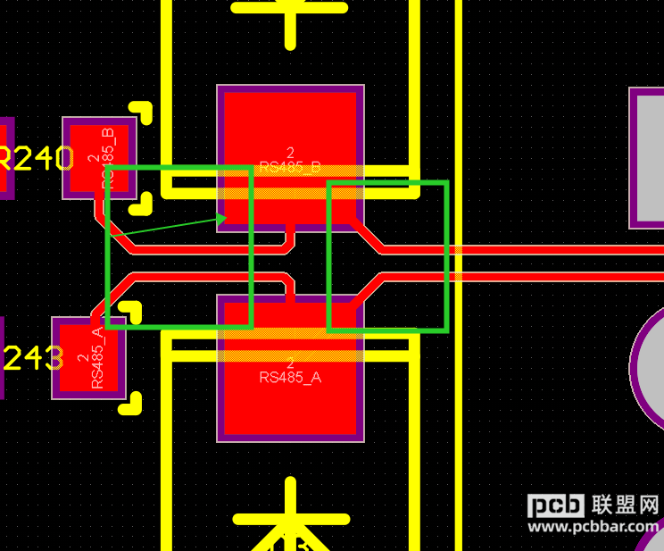

RS232-485模块第一次练习
RS232-485.PcbDoc

1、差分出线建议两侧对称出线
