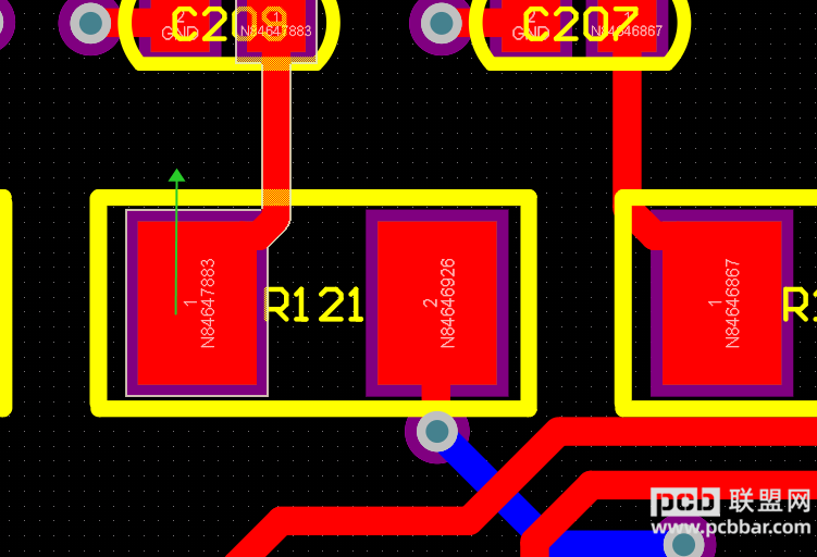

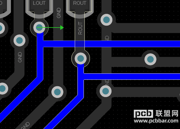

AUDIO模块第一次练习

发表于 2020-11-3 16:07:10 | 显示全部楼层
1、可以从焊盘长边出线的尽量从焊盘长边出线 +08:00C379联盟网9276..png
2、这里建议经过过孔在拉出去不要出现直角走线
