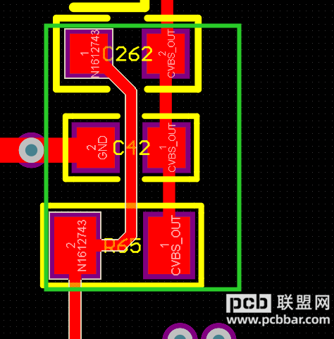

RCA接口模块第一次练习

1、摆放在一排的器件建议中心对齐摆放 +08:00C370联盟网7221..png
2、不要在这种焊盘之间走线,避免造成生产问题。
走线不要出现直角,这三个问题需要多注意。
