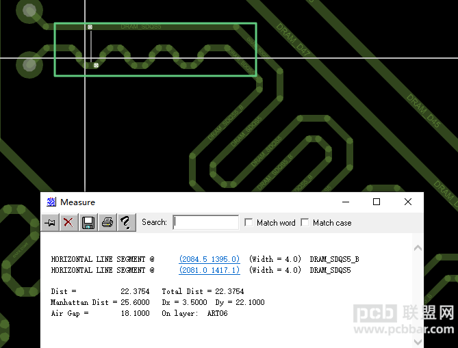

8层DDR3 T点拓扑——陈文龙
ddr_8.brd
2.96 MB, 下载次数: 4, 下载积分: 联盟币 -5
发表于 2020-10-27 11:13:49 | 显示全部楼层
差分信号线等长需要手动绕小波形
别的没什么问题,整板美观度做的也不错,一些细节多注意就好了。继续加油!
