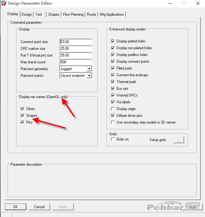

[已解答问题] 【答疑】Allegro16.6怎么显示网络名字在线,铜皮上

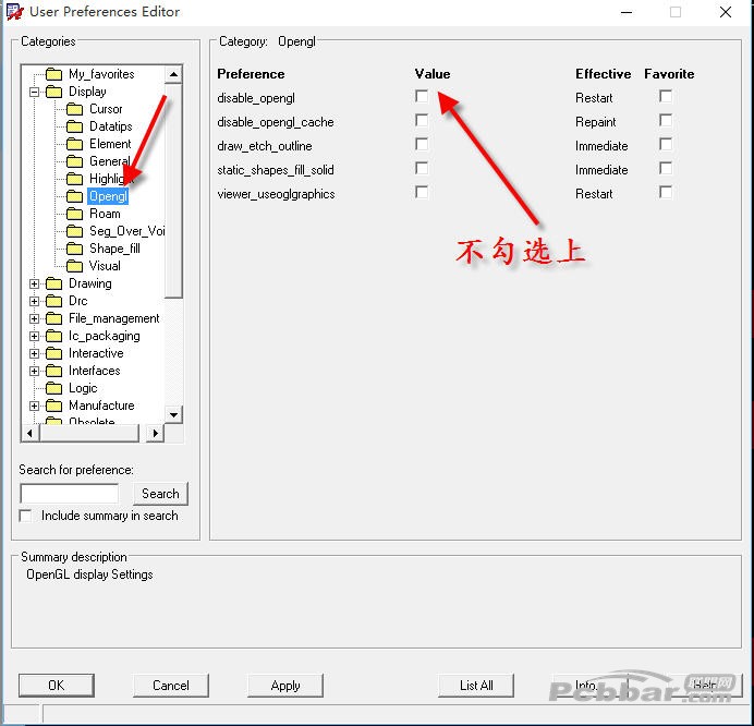

第一步,确认自己的OpenGL模式是打开的;
第二步,将以下几个选项勾选上可以实现了。

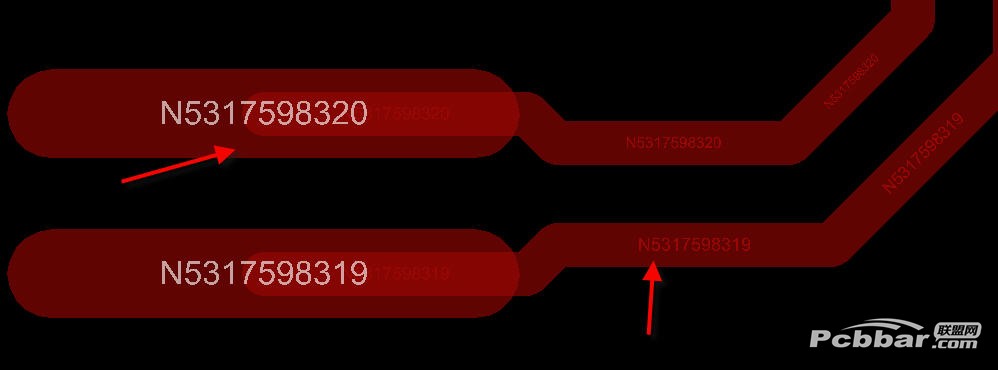

显示的亮度,透明度可以修改吗?

发表于 2016-1-29 12:52:50 | 显示全部楼层
Pcbbar 发表于 2016-1-29 12:51
显示的亮度,透明度可以修改吗?
可以的,如下图所示:

发表于 2017-3-6 21:21:35 | 显示全部楼层
你好,我想咨询下16.5是否有这个功能,我和你一样设置,但是在Design Parameter Editor--display中并没有哪些选项,怎么办?

发表于 2017-3-10 19:40:22 | 显示全部楼层
cesc 发表于 2016-1-29 12:52
可以的,如下图所示:
楼主,请问一下,我的那个透明度不能选,是灰色的,是怎么回回事呢?

发表于 2017-3-11 11:42:39 | 显示全部楼层
sanmaodeai 发表于 2017-3-6 21:21
你好,我想咨询下16.5是否有这个功能,我和你一样设置,但是在Design Parameter Editor--display中并没有哪 ...
16.5没有这个功能。,16.6以后的版本才有这个功能

发表于 2017-3-11 11:43:33 | 显示全部楼层
截图出来看看,按照操作一步步来,是可以的
