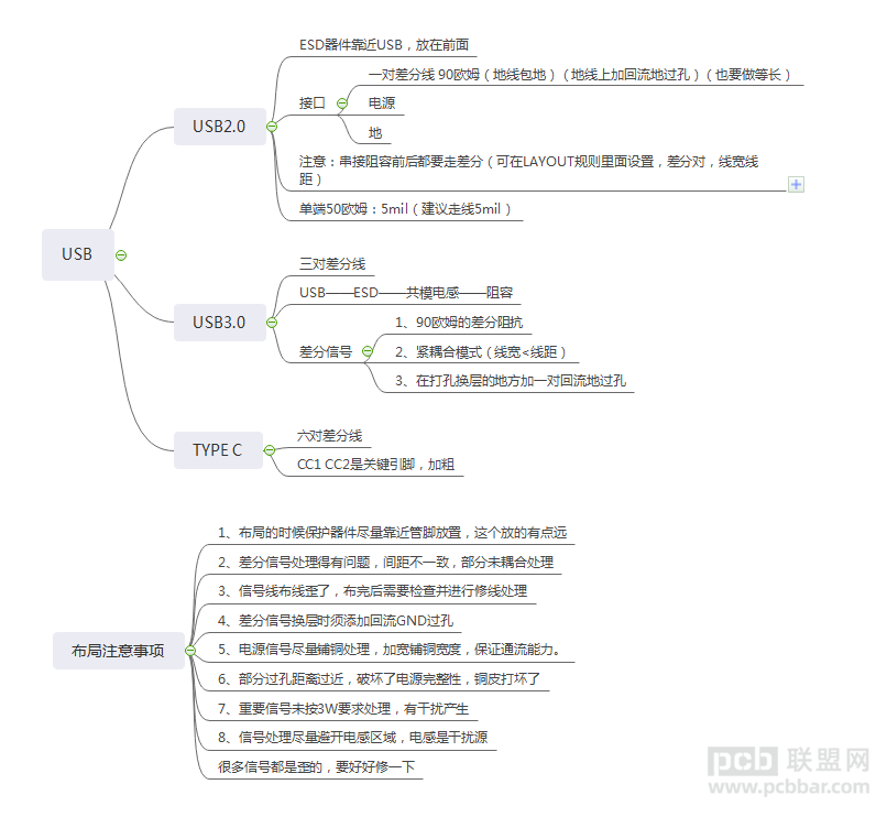

发表于 2020-10-16 16:04:36 | 显示全部楼层 |阅读模式
请老师审核
USB2_0.pcb
225.92 KB, 下载次数: 2, 下载积分: 联盟币 -5
发表于 2020-10-16 17:02:32 | 显示全部楼层
没什么问题,继续加油吧!
