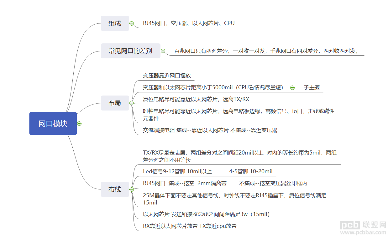

学习总结:1.掌握百兆/千兆网口的布局布线规则
2.对差分信号进行等长处理、有串阻的情况下设置XNET使两端网络一致方便计算等长,通过模型分析添加约束规则
3.划分数字/模拟地以及小电源的处理

网口模块已经评审完毕,请查看附件中的评审报告!
Allegro-升网口模块评审报告20201014..doc
