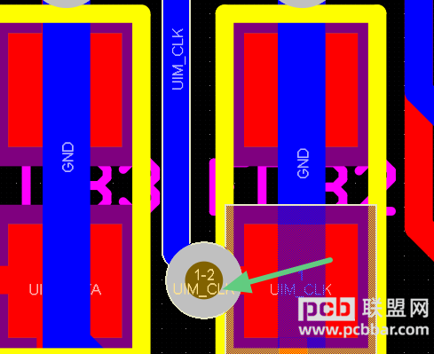

【要点总结】
1、SIM卡分为标准卡、Miscro SIM卡和Naro SIM卡。
2、其引脚为1-VCC,2-RESET,3-CLOCK,4-GND,5-VPP,6-DATA。
【布局布线要点】
1、经常插拔的插口类器件都需要添加ESD等静电防护类器件。且需要将ESD等静电防护器件
靠近接口放置。从插口出来的走线应首先经过ESD等静电防护器件,然后在进入板子内部。
2、相关的电容应该靠近SIM插口进行放置。
3、SIM卡口应该按要求放置在板边,便于插拔。
4、SIM卡的走线最好一组一起走线,有利于信号一致性。走线要与高频信号线进行隔开。
5、整组走线尽量走在内层。
6、SIM的时钟线务必做好包地处理,可360度包地。不可跨分割电源平面。线的间距也要保证3W原则。
SIM.PCBDOC
232 KB, 下载次数: 2, 下载积分: 联盟币 -5
发表于 2020-10-14 16:21:21 | 显示全部楼层
过孔离焊盘太近了,这里可以调整一下。
