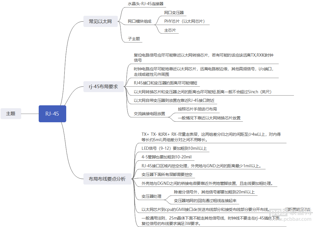

RJ-455百兆网口
百兆网口.PcbDoc
1.15 MB, 下载次数: 2, 下载积分: 联盟币 -5
发表于 2020-10-13 09:37:47 | 显示全部楼层
模块已经评审完毕,请查看附件中的评审报告!整板走线打孔的美观度还需多多注意。
全能2期byhb2百兆网口模块评审报告20201013.doc
189.59 KB, 下载次数: 1, 下载积分: 联盟币 -5
