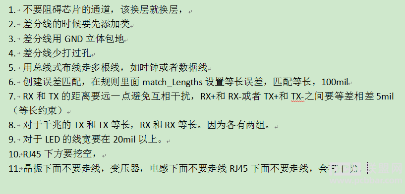

笔记做的不太好。总结了图片上的几点。

发表于 2020-10-12 10:11:08 | 显示全部楼层
网口模块已经评审完毕,请查看附件中的评审报告!
