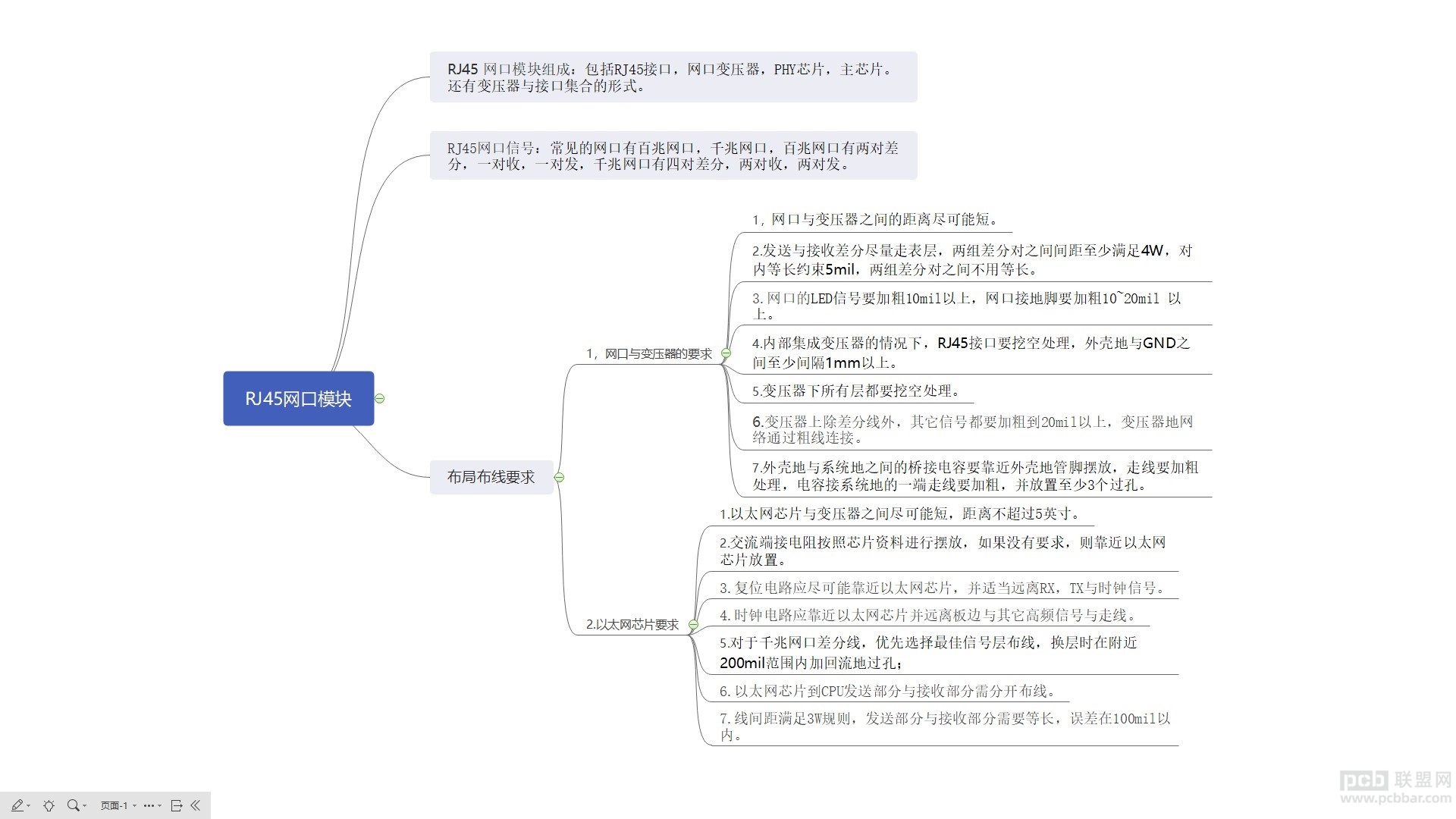

学习总结:1,千兆网口模块的组成包括了RJ45网口,网络变压器,以太网芯片,CPU等局部模块;
                2,千兆网口的信号包括两对发送与两对接收差分信号;
                3,千兆网口的布局布线要求如下图:
1000兆.PcbDoc
1.76 MB, 下载次数: 7, 下载积分: 联盟币 -5

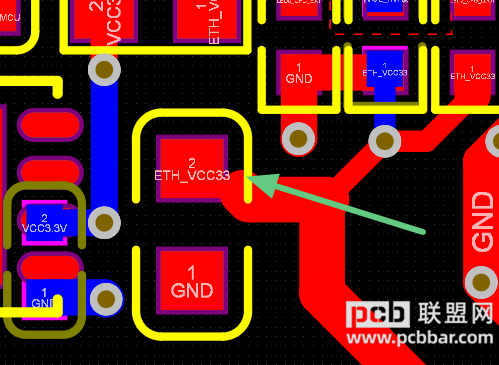

发表于 2020-10-12 15:01:33 | 显示全部楼层
1、这里可以重新连接下
2、板中尽量不要出现直角走线,容易产生信号反射
没什么大问题,细节之处需要注意,继续加油吧!
