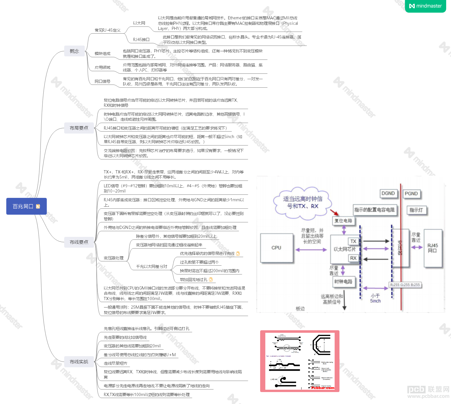

[作业已审核] AD-离陌 第二次作业 RJ45100M网口

发表于 2020-10-10 23:00:44 | 显示全部楼层 |阅读模式
[url=]百兆网口.png[/url]
[url=]百兆网口.zip[/url]
百兆网口.zip
690.58 KB, 下载次数: 2, 下载积分: 联盟币 -5
发表于 2020-10-12 10:20:53 | 显示全部楼层
网口模块已经评审完毕,请查看附件中的评审报告。
AD离陌百兆网口模快评审报告20201012.doc
206.54 KB, 下载次数: 4, 下载积分: 联盟币 -5
