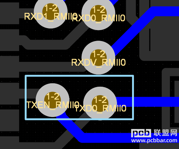

[作业已审核] AD-古嘉良+第二次作业+RJ45网口_100m

1、过孔建议使用快捷键对齐打孔
别的没什么问题,继续加油哦!
