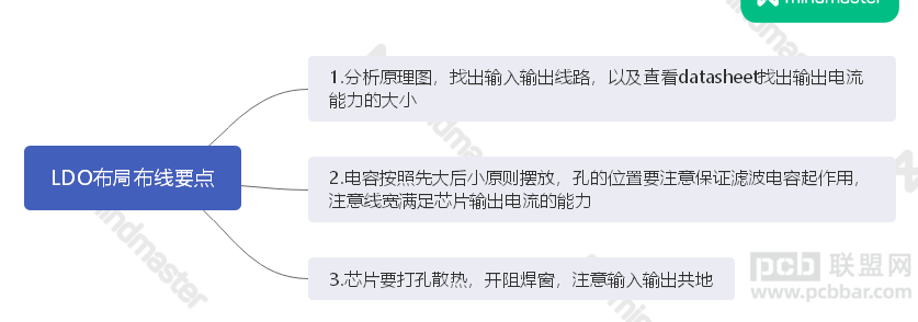

发表于 2020-10-6 11:09:10 | 显示全部楼层 |阅读模式

发表于 2020-10-10 15:22:47 | 显示全部楼层
PMU模块一些细节之处还需要多注意哦!
AD小宋PMU模块评审报告20201010.doc
