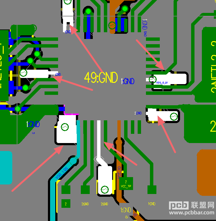

老师,我已经针对第一版您给我的修改意见进行了修改。这是第二版,还有10个连接性错误不知道是哪里错了

1、VSYS这个网络单块铜皮都没有连接起来,所以才会报错,VCC_io这个网络也是这样。
2、这里铜皮给错网络了

VSYS这几个铜皮要怎么连接呢?如果在芯片中间绕一圈连接起来,中间就是死铜了
