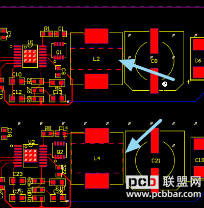

本次学习心得:之前画过一些PCB,但是没注意太多细节以及规则,这次在画的时候按照规则来画发现并不是那么容易。

发表于 2020-9-29 10:24:31 | 显示全部楼层
1、相邻电感建议垂直摆放,减少干扰 +08:00C140联盟网6706..png
2、芯片焊盘处出线不规范,建议按照下图中箭头方向出线。
