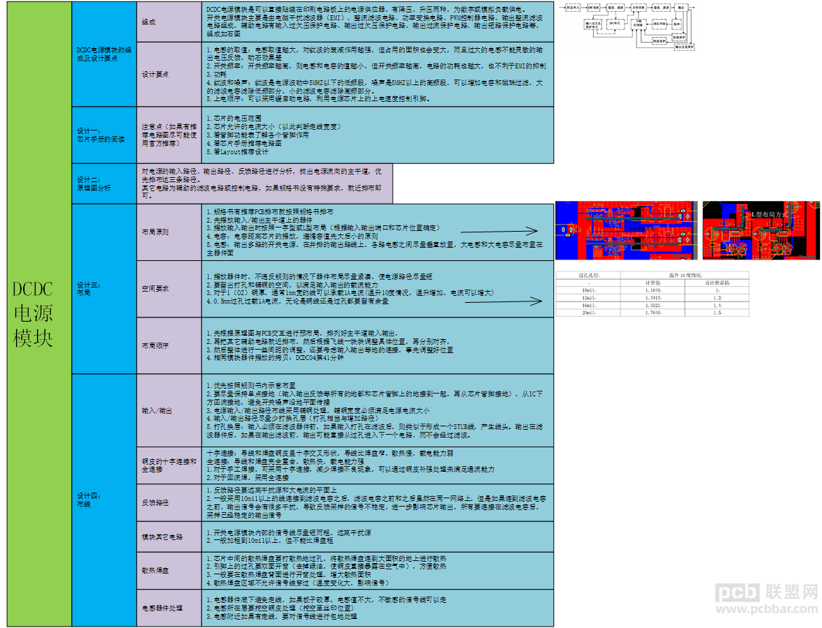

[作业已审核] AD二号+第一次作业+DCDC电源模块的PCB设计
24
168
168
发表于 2020-9-28 11:28:21 | 显示全部楼层 |阅读模式
TPS54550-DCDC电源模块.PcbDoc
1.08 MB, 下载次数: 2, 下载积分: 联盟币 -5
发表于 2020-9-29 14:34:22 | 显示全部楼层
DCDC 模块评审完毕,请查看附件中的评审报告!
AD DCDC板评审报告20200929.doc
189.11 KB, 下载次数: 4, 下载积分: 联盟币 -5
