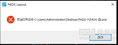

发表于 2020-9-28 10:18:28 | 显示全部楼层
文件无法打开,你自己看可以打开吗?

发表于 2020-9-28 12:10:14 | 显示全部楼层
凡亿黄老师 发表于 2020-9-28 10:18
文件无法打开,你自己看可以打开吗?
老师我自己又试了一下可以打开啊!请你再确认一下
发表于 2020-9-29 14:07:57 | 显示全部楼层
打不开,你导个低版本的asc给我吧
