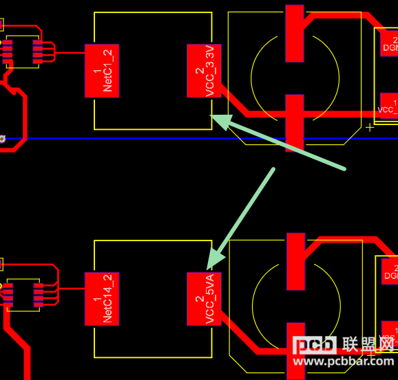

本次学习作业心得 通过观看视频对DCDC电源模块,有了初步的了解
在画PCB板时也是碰到很多问题,通过反复的观看视频终于完成,希望老师多指教。到目前为止还有两点没整明白,ROOM对相同模块的复制,脚本文件敷铜。

1、相邻电感建议垂直摆放

好的,谢谢老师.已经重新修改过了.
