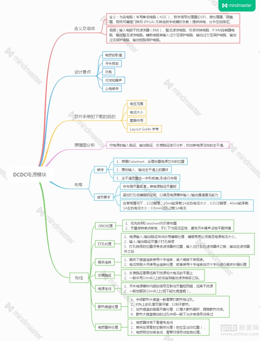

本次学习作业心得:
1,了解DCDC电源模块的含义及组成。
2,了解该模块的设计要点。
3,了解在该模块的pcb设计之前应下载并清楚了解芯片手册的具体信息。
4,在对原理图分析的过程中,应分析该模块输入输出主干道和反馈路径,找出电源主干道的流向。
5,掌握布局的顺序和要求和布线过程中应注意的各种处理及设置。

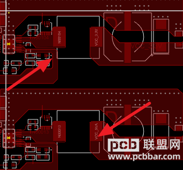

发表于 2020-9-27 15:10:24 | 显示全部楼层
1、不要出现直角走线,这样会造成信号反射。 +08:00C340联盟网4123..png
发表于 2020-9-27 15:11:14 | 显示全部楼层
相邻电感建议垂直摆放

发表于 2020-9-27 20:32:23 | 显示全部楼层
谢谢黄老师的指出。
我已经重新上传了。谢谢!
