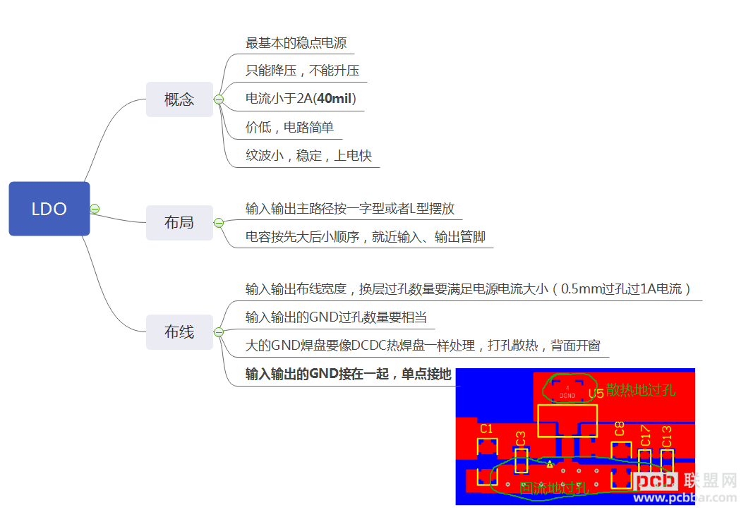

发表于 2020-9-27 08:36:18 | 显示全部楼层 |阅读模式
请老师审核
LDO.pcb
180.7 KB, 下载次数: 2, 下载积分: 联盟币 -5
发表于 2020-9-27 11:31:42 | 显示全部楼层
没什么问题,继续加油吧!
