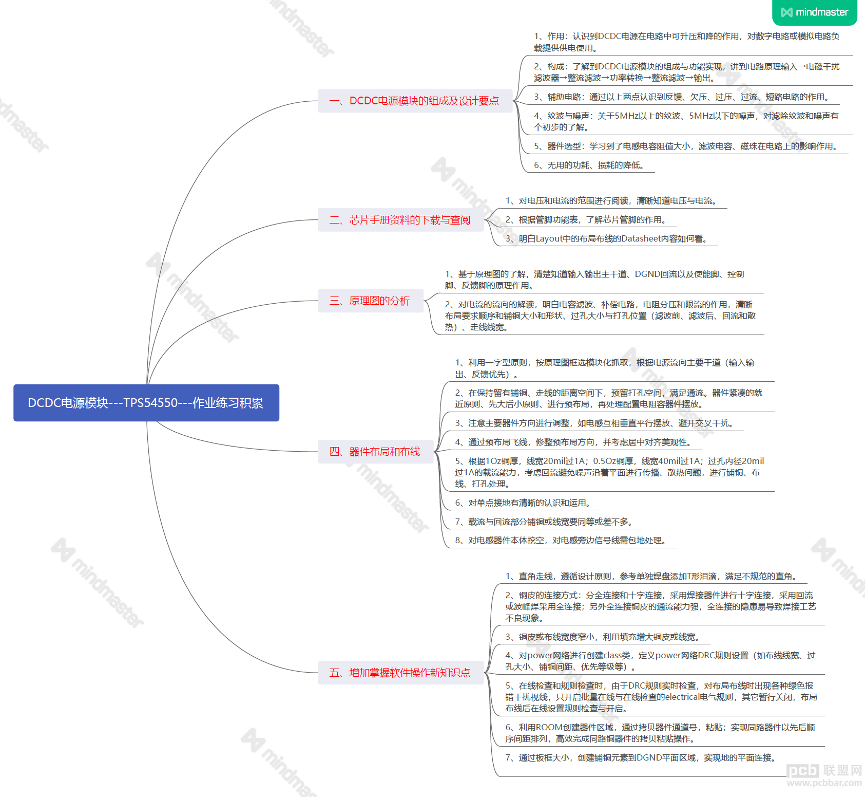

+08:00C971联盟网7267..png 详见附件;
一、学习效率低、进度慢;
原因分析:1、问题归总于由于初入门没有系统性的设计概念和框架,导致逻辑不清晰;2、AD软件练习的少,一些操作方面不熟悉。
解决方法:1、按老师的视频讲解去学习与思考,思路先经过想,再行沟通交流,当然手写笔记和练习是主要,增强软件操作的印象,胸中有丘壑,自然笔下如神,可以随心所欲。
二、学习感言:通过练习,验证了龙老师的一句话,要勤于练习,光看视频是学不会的,同时郑老师说过凡事用心,通过多几次的练习和用心,所以有了DCDC双电源的积累,上面的总结。

没有问题,继续加油哦
