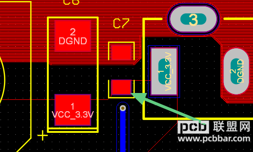

1、下载查看芯片手册,关注输入输出电压范围、电流范围,各个引脚功能及推荐layout
2、分析原理图,找出电源芯片的输入路径、输出路径、反馈路径及其他电源流向。
3、布局时按照芯片手册推荐布局,合理选择一字型或L型布局。器件摆放尽量紧凑,相邻的电感需要垂直分布。滤波电容采取就近原则和先大后小原则摆放。
4、布线时参考1oz的铜厚,线宽20mil过1A电流,0.5mm的过孔过1A。过孔的位置要考虑滤波电容的位置(应位于输入前,输出后),电源输入与输出部分尽量采用铺铜处理, 注意对电源芯片进行散热处理。反馈连接线宽以在10mil以上,并且远离干扰源。
TPS54550-DCDC.zip
623.01 KB, 阅读权限: 1, 下载次数: 3, 下载积分: 联盟币 -5
发表于 2020-9-27 10:50:58 | 显示全部楼层
1、反馈这里顶层建议拉根线连接到这个过孔
