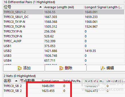

请问老师在绘制阻抗匹配时由于走表层和中间层的SI900模型不同,是否需要对表层和中间层走线进行线宽线距区分绘制,谢谢

1、差分对内等长建议误差控制在5mil,可以检查下其余差分对内等长有没有满足这个规则
