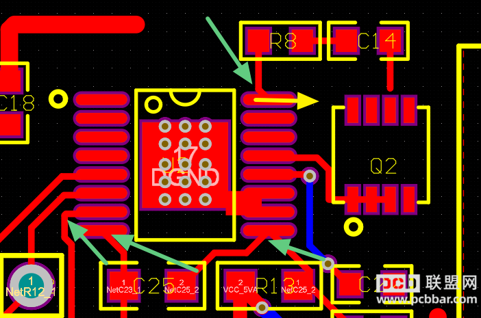

发表于 2020-9-26 20:31:34 | 显示全部楼层 |阅读模式
心得:
1、输入输出电容:按容值先大后小的顺序摆放。
2、电感底部一般不可布线,十分靠近的电感要垂直摆放。
3、1oz 20mil走线过1A电流,0.5mm过孔过1A电流。
4、模块化布局:同一模块摆放在一起,使用“在矩形区域排列”工具。
5、在经过电容滤波后的过孔引线。
6、发热严重的器件可打散热用的过孔。
7、注意输入端和输出端过孔数是否足够。
DCDC模块.PcbDoc
1.14 MB, 下载次数: 3, 下载积分: 联盟币 -5
发表于 2020-9-27 10:11:23 | 显示全部楼层
2、出线美观度需要注意,并且出线要满足规范。芯片焊盘处建议按照黄色箭头方向出线,并且板中不要出现直接或者锐角走线
