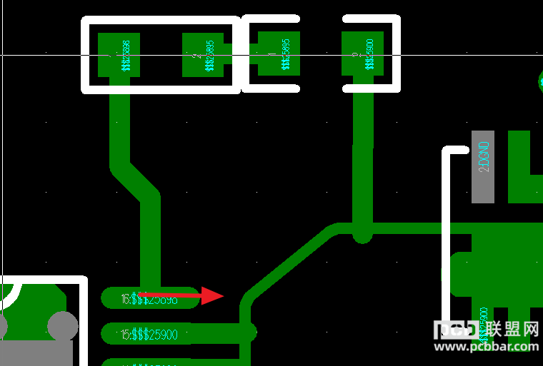

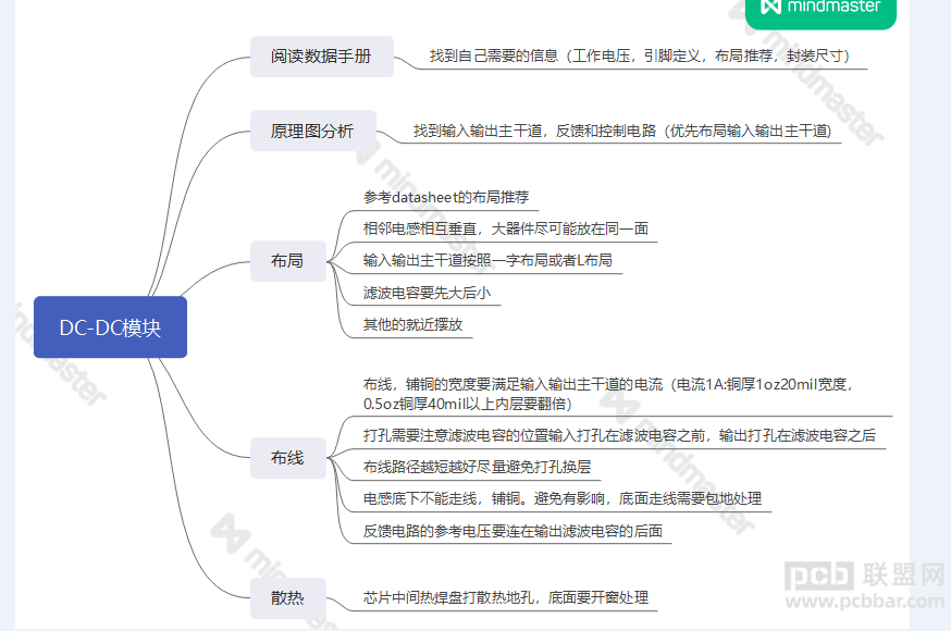

心得:学习了DCDC模块布局布线的要点

1、芯片焊盘出线建议按照下图箭头方向出线,别的没什么问题,继续加油哦!

好的,谢谢老师。请问修改后还需要重新上传审核吗?
