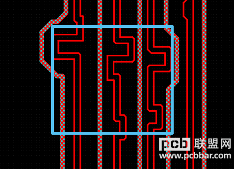

HDMI模块布局布线
1.HDMI模块放置PCB板边,方便拔插.
2.ESD静电器件靠近HDMI座子放置,优先级最高,优先于串阻串容.
3.防倒灌电路,分压电路靠近HDMI座子放置.
4.5V供电电路靠近HDMI座子放置.
5.HDMI差分信号阻抗100欧姆.
6.单端阻抗50欧姆.
7.四对差分信号之间保持15mil以上间距,差分信号包地处理,并打上地过孔.
8.差分对间误差10mil,对内误差5mil.
5.弟子计划 唐磊 HDMI模块 第5次.zip
728.67 KB, 下载次数: 4, 下载积分: 联盟币 -5

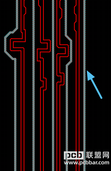

发表于 2020-9-23 10:31:59 | 显示全部楼层
1、不要使用直角等长
2、包地建议打上地过孔
