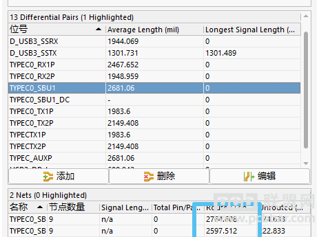

USB2.0模块设计要求1.USB接口模块靠近板边放置,并伸出板边0.3mm左右,便于拔插。
2.ESD静电器件靠近USB接口,ESD与USB之间保留1.5mm,考虑后焊接的情况。
3.布线时,保证差分走线尽量的短。
4.差分线阻抗为90欧姆,差分线包地处理,总长度控制1800mil以内。
5.走差分线尽量减少换层过孔,差分对之间5mil以内。
USB3.0
1.ESD,共模电感靠近USB接口,顺序为ESD-共模电感-阻容;ESD与USB间距离留有1.5mm间距
2.终端电阻靠近连接器放置,电压稳压器靠近连接器放置。
3.尽可能缩短走线,减少过孔换层。
4.USB差分线阻抗90欧姆,所有高速信号线走在同一层。
TPYE-c设计要求
1.ESD,共模电感靠近USB接口,放置顺序ESD-共模电感-阻容;ESD和USB距离留有1.5mm,考虑后焊的情况
2.TYPE-Cey有RX/TX1-2四组差分,两组D+/D-差分信号,共六对。
3.保证差分的一致性,差分线尽量等长。
4.CC1/CC2作用:探测链接,区分正反面,区分DFP和UFP,也就是主从配置Vbus,走线时面要加增粗处理。

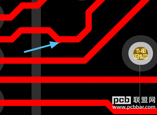

1、走线的毛刺建议进行删除
2、这对差分建议进行等长处理 误差控制在5mil
