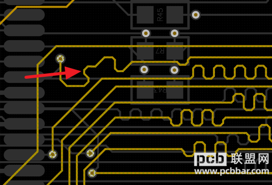

按照 布局时距离相差600-800mil或者800-1000mil的距离,中心堆对称。
(2)做好分组,数据线布线时要同组同层,地址线控制线时钟线无此要求。
(3)做等长,同组等长处理。最后做电源部分的分割,(把相同电源网络的用线保卫起来,注意不要包含其他电源就可以),不知理解是否正确,还请老师指点指点!

没什么问题,这处等长还需注意下美观性
