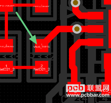

USB3.0布局先经过静电器件   布线阻抗控制为90欧姆,4/8线宽和间距对内5mil对差分线进行包冲地处理。打孔换层位置打一些回流地过孔,单端为50欧姆5mil线宽

1、差分对注意对内等长误差控制在5mil
2、出线不规范,请从焊盘中心出线
