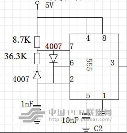

    这几天一直在研究555定时器构成的几种电路,简单一点说,大致可以构成555单稳,555双稳,及555无稳(振荡器)三种电路,单稳和双稳网上资料也不少,在这里只是谈谈自己对由555构成的振荡器电路的一些见解。
     由555定时器构成的多谐振荡器如图(a)所示,其工作波形见图(b)(如下附图1)
基本原理:接通电源后,电源VDD通过R1和R2对电容C充电,当Uc<1/3VDD时,振荡器输出Vo=1,放电管截止。当Uc充电到≥2/3VDD后,振荡器输出Vo翻转成0,此时放电管导通,使放电端(DIS)接地,电容C通过R2对地放电,使Uc下降。当Uc下降到≤1/3VDD后,振荡器输出Vo又翻转成1,此时放电管又截止,使放电端(DIS)不接地,电源VDD通过R1和R2又对电容C充电,又使Uc从1/3VDD上升到2/3VDD,触发器又发生翻转,如此周而复始,从而在输出端Vo得到连续变化的振荡脉冲波形。脉冲宽度TL≈0.7R2C,由电容C放电时间决定;TH=0.7(R1+R2)C,由电容C充电时间决定,脉冲周期T≈TH+TL。
    上面红色标注部分为振荡电路一些时间因素的估算公式,但是仔细研究了一段时间之后发现,TH不是始终比TL大吗?也就是说输出的方波的占空比始终>50%,的确,上面的电路是不能实现占空比<50%的,那555定时器的功能不是大打折扣了吗?通过在网上请教了一些高手,发现原来另一种555定时器振荡电路可以解决这个问题。具体电路如下(附图2)
        这个电路引入了两个二极管,2个4007在电路里目的是令占空比更容易控制在所需的比例,如果未有两个4007 高电平时间(R1+R2)永远比低电平(R2)的大。在对电容充电的过程中7脚截止,电源是通过上面的8.7K电阻向1nf的电容,因此TH=07*8.7k*1nf ;放电的时候7脚导通,电容通过38.6K向7脚放电,因此TL=0.7*36.3k*1nf。之后得到了一个更加精确一点的式子:
        TH=3脚输出高电平=1nF充电时间=0.693 x 8.7K x 1nF ,3 T/ A6 h% M% ]7 R; r
        TL=3脚输出低电平=1nF放电时间=0.693 x 36.3K x 1nF,
8 X) g: G! X  Z. L1 M# }/ R
   TH=6us ,  TL=25.2us , 周期 T =31.2us , f 频率=  1/T = 32.1kHz , 占空比大约 1:4 。以上 4007 电压差未有计算在内,所以实际频率和占空比会有所差别,经过实测,频率接近38KHz,占空比为20%左右。
以上就是本人对555振荡电路的一部分理解吧,由于我也是第一次接触这个电路,所以难免文章会有一些错误或者不足,希望高手给与指正与补充。我将它整理成一份文档,希望能够帮助一些正在学习555定时器的一些朋友。
