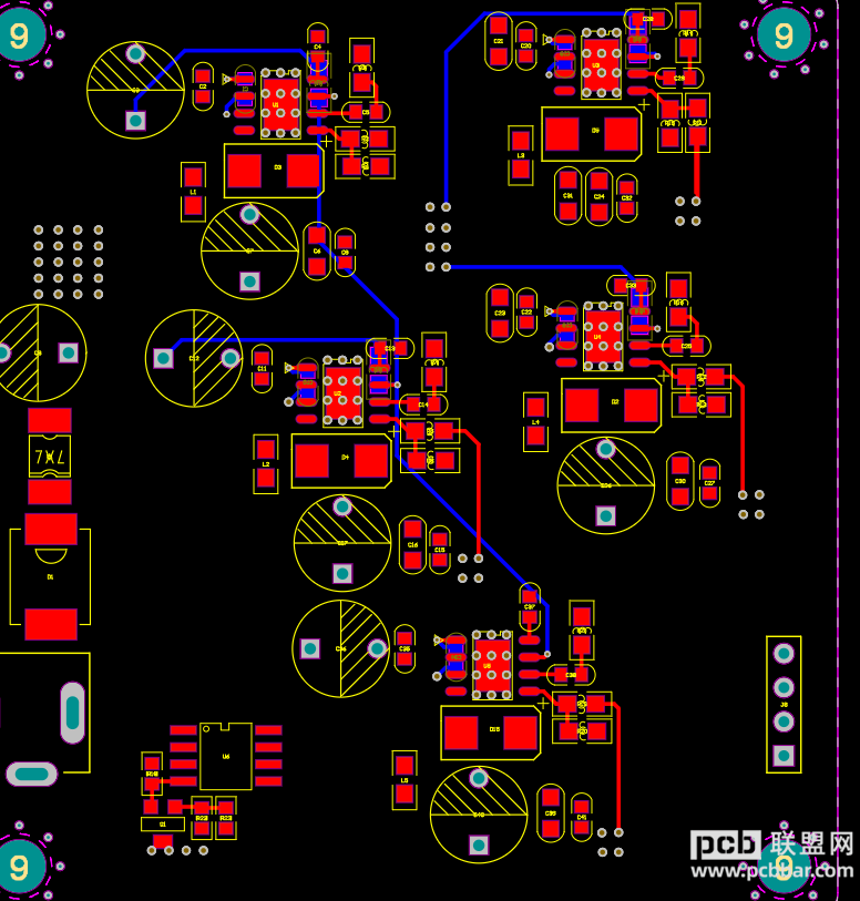

DC-DC 5路电源设计20200903 第一次作业20200906

发表于 2020-9-7 09:55:22 | 显示全部楼层

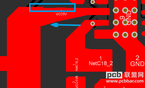

1、铜皮的形状不够美观,建议修一下,整板铜皮铺的不够美观,还有很大的调整空间。
2、滤波电容建议左右方向摆放,芯片处焊盘按箭头指引出线
3、整板布局整体来说不够美观,大器件尽量对齐摆放,器件均匀摆放这样才是美观的。
