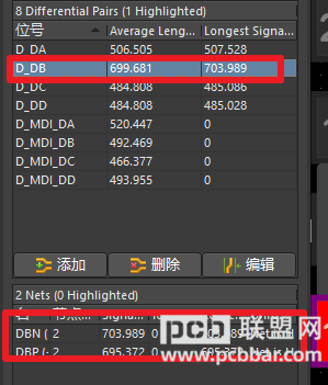

RJ45网口模块作业第一次提交
RJ45网口模块.zip
1.64 MB, 下载次数: 2, 下载积分: 联盟币 -5
发表于 2020-9-7 09:44:31 | 显示全部楼层
1、差分对内等长误差控制在5mil

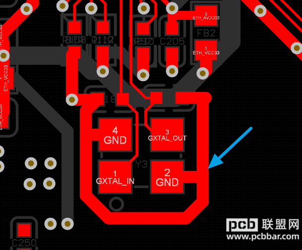

2、晶振包地请打上地过孔

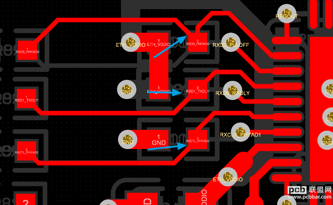

3、出线不规范,请从焊盘中心出线
