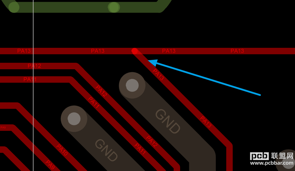

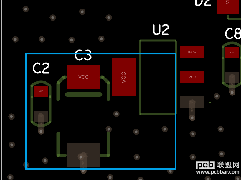

STM32_两层板-王欣

发表于 2020-9-7 10:05:42 | 显示全部楼层
1、布局美观度还有待提高,器件可以中心对齐摆放,然后在铺铜处理。
2、板中不要出现锐角走线
