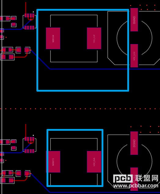

DCDA电源模块

1、相邻电感建议垂直摆放,避免产生互感。

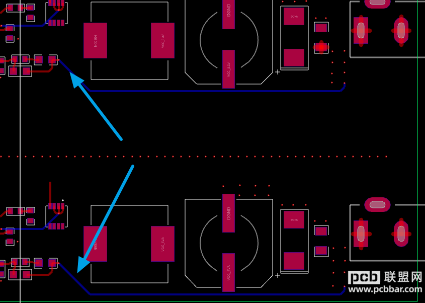

2、这里反馈信号线可以直接在顶层连接到最后一个小电容上,不需要打孔换层。
