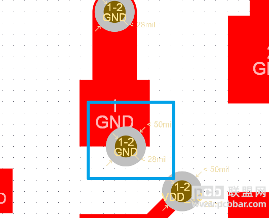

发表于 2020-9-1 21:35:19 | 显示全部楼层 |阅读模式
弟子计划+唐磊+PMU模块+第3次作业
学习心得:
1.DCDC主干道线路采用铺铜走线,保证载流,采样在滤波电容之后。
2.LDO线性模块,输入采用10mil以上导线,找出输入输出主干道,滤波电容先大后小排布原则,并且靠近电源摆放。
3.先采用模块化布局,每个模块分为几路再进行布局布线。
4.PMU模块需要加散热的焊盘
弟子计划 唐磊 PMU模块 第3次.zip
1.61 MB, 下载次数: 3, 下载积分: 联盟币 -5

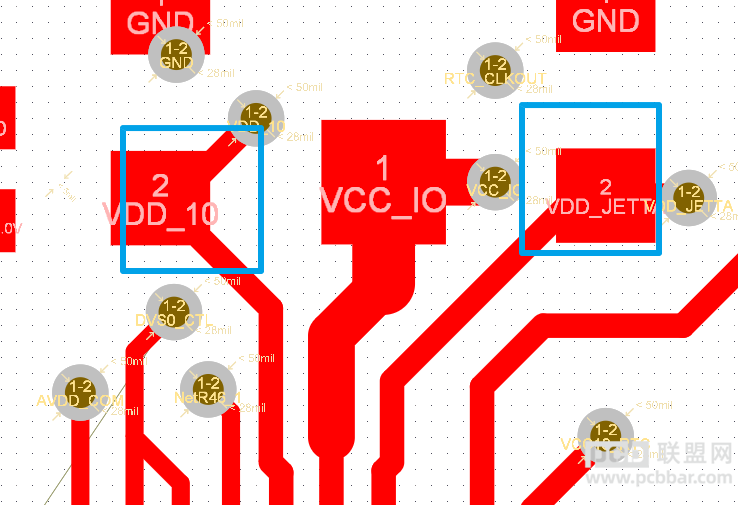

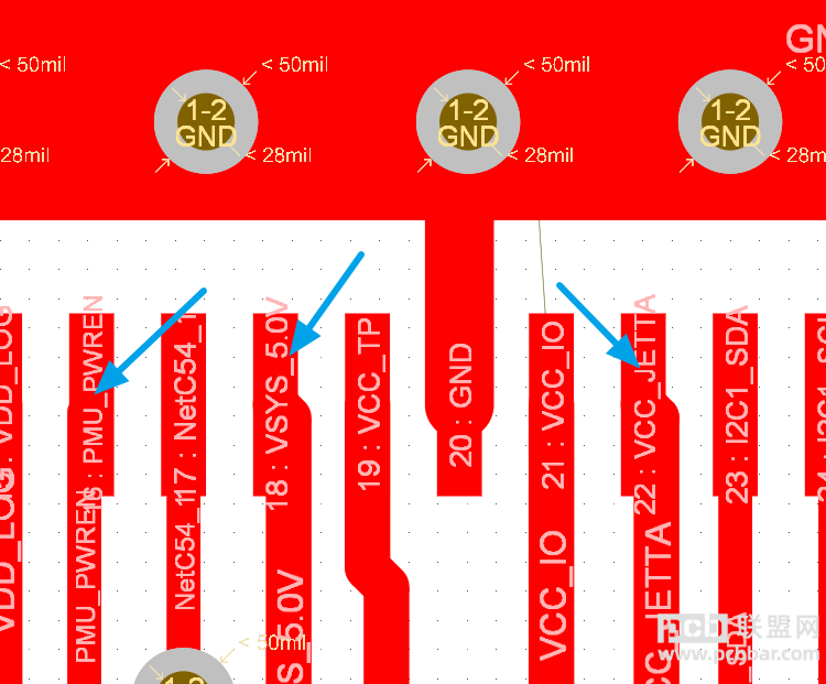

发表于 2020-9-4 09:55:56 | 显示全部楼层
1、这条反馈信号线可以直接在顶层拉通,连接到电容处。
2、出线美观度需要加强,要从焊盘中心出线。
3、过孔不要打在焊盘上
4、请从焊盘中心出线,避免产生虚焊
